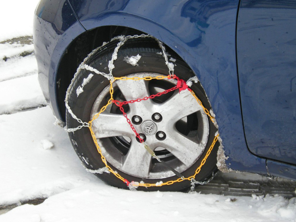

    Das mag sein, nur die von Michelin tragen auf der Innenseite nicht auf und sind auf der Lauffläche
    minimal hoch, da Sie nur von Außen mit einer Zentralschraube befestigt werden. Mein Händler
    sagte man könne diese problemlos nutzen. Vielleicht kennt Toyota diese Art nicht und meint nur
    die herkömmlichen alten Schneeketten :?:

    Ja diese Ketten gehen über den ganzen Reifen und sollten nicht benutzt werden. :thumbdown:
    Diese Ketten sind extra für den RAV 4 hybride Mit 19 zoll felgen zugelassen Mit TÜV
    Genauso ist . Habe sie immer mitgeführt, aber nie gebraucht.
  • Und sehen noch dazu gut aus - sind aber sicher keine Billigheimer
    Genauso ist es, dafür sind Es aber auch keine zusammen gefriemelte Eisenketten für 20,- € und lassen sich super im Stand montieren mit einer Schraube die mit dem dazugehörigen Schlüssel mitgeliefert
    wird. :thumbup:
