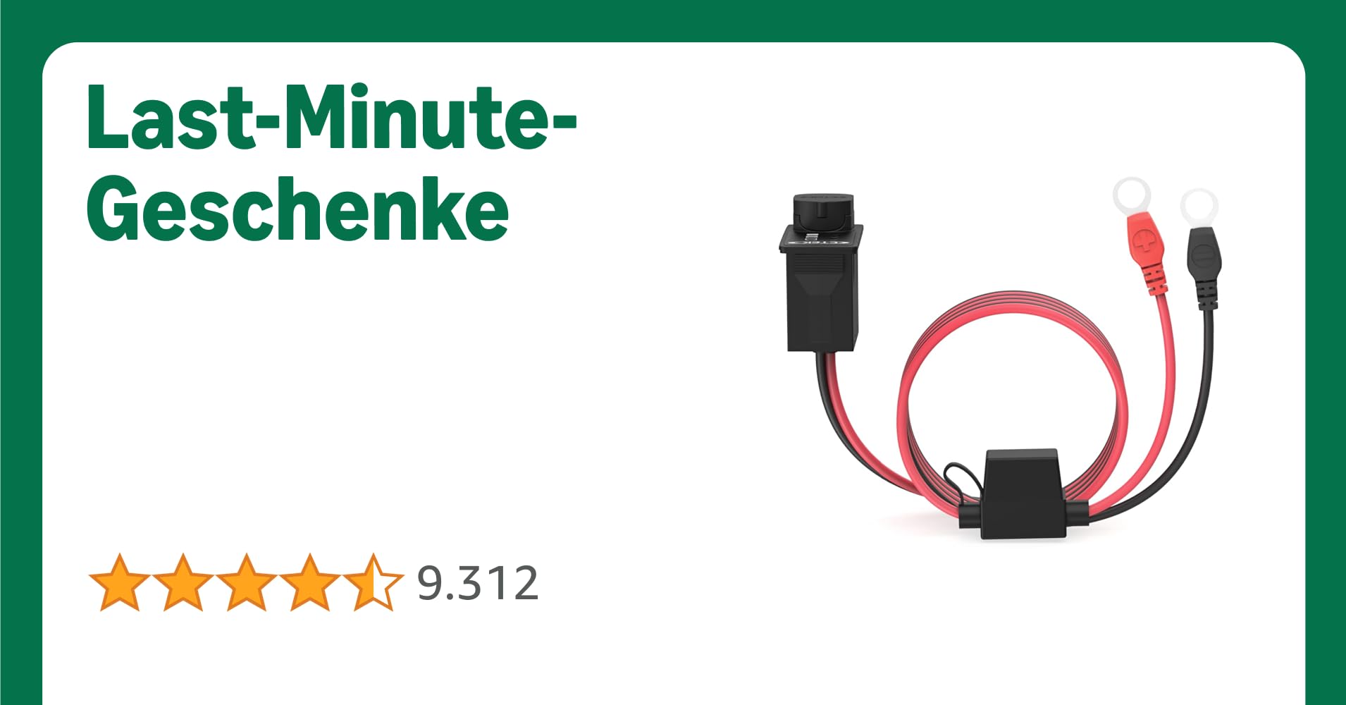

    Ottili, dass mit dem Diebstahl ist sehr unwahrscheinlich, steht in der Garage. Nach dem Einbau der neuen Batterie ist Ruhe. Sie macht was sie soll fahren ohne Fehler. Die Freude ist zurück, werde im kommenden Jahr so ein C-TEC Adapter installieren und gut ist. Dann hat man es im Auge. Wenn Sie denn mal länger steht angehängt und Ladungserhaltung, mache ich bei unserem Womo auch, funktioniert recht gut.
