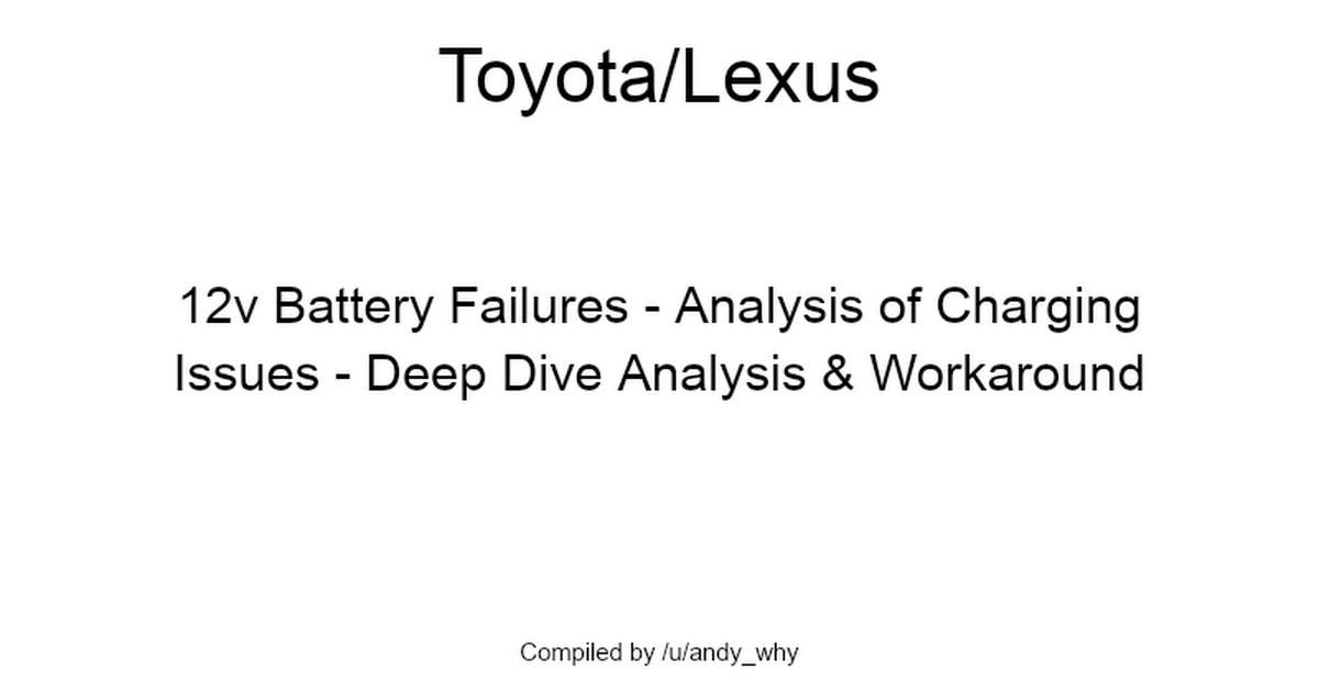

    ich hab da etwas im Corolla Forum gelesen, vielleicht trifft das ja auch auf unseren RAV 4 zu....
    Hier der Post in Beitrag 1004: https://www.toyota-corolla-for…a/?postID=80144#post80144
    Toyota/Lexus 12v Battery Failures - Analysis of Charging Issues - Deep Dive Analysis & Workaround by /u/andy_why
    Toyota/Lexus 12v Battery Failures - Analysis of Charging Issues - Deep Dive Analysis & Workaround Compiled by /u/andy_why First published: September…
    docs.google.com
