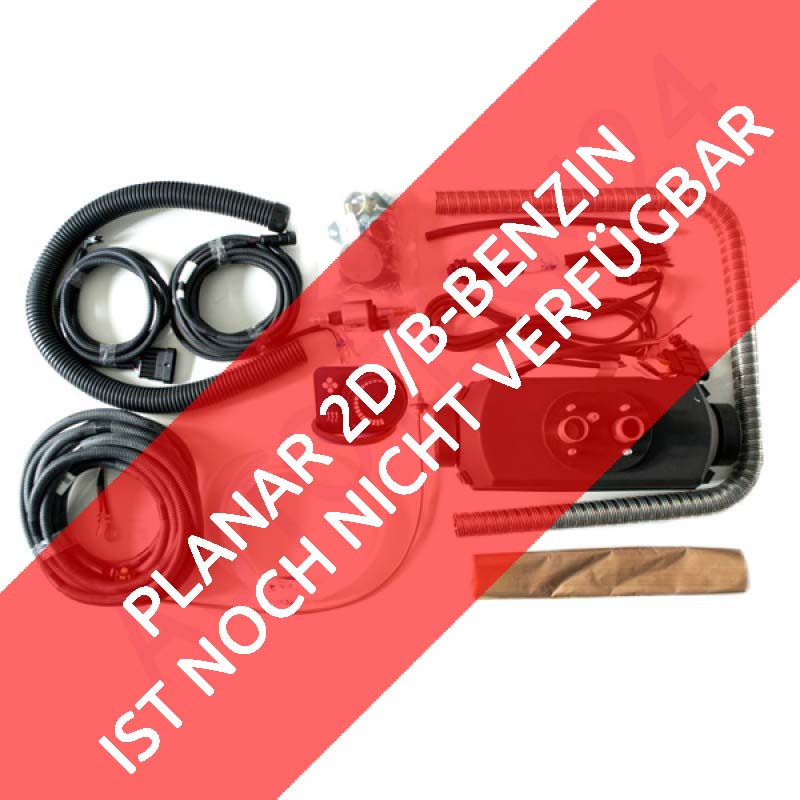

  • Aus diesem Grund hatte ich mir vor kurzem eine Standheizung für mein RAV4 gegönnt.
    Ich lass sie sogar während der Fahrt an. Z.b. Damit der Motor nicht während der steh Zeit vor der Ampel, immer wieder angeht.
    Hat sich sehr gelohnt Ich bin mehr als zu Frieden.
  • Für meinen RAV4 IV (Voll)Hybrid hat mir meine Werkstatt vor ein paar Monaten einen Ungefährpreis von 2.200 € genannt. Wenn sich da Rentabilität rein über Spritersparnis definieren soll, muss das Auto seeeeehr alt werden.
    Wenn der Komfortgewinn hoch bewertet wird, ist das natürlich etwas anderes.
    Wie die Standheizungwirkt, funktioniert und wie komfortabel sie zu bedienen ist, weiß ich natürlich noch nicht. App-basiert kommt für mich aber eher nicht in Frage. Ich stehe nach meinen bisherigen Erfahrungen mit der Toyota-Konnektivität eher auf direkte Fernbedienung.
    Ich warte mal den Winter ab und schaue wann meine Frostbeulen verheilt sein werden. :-/
