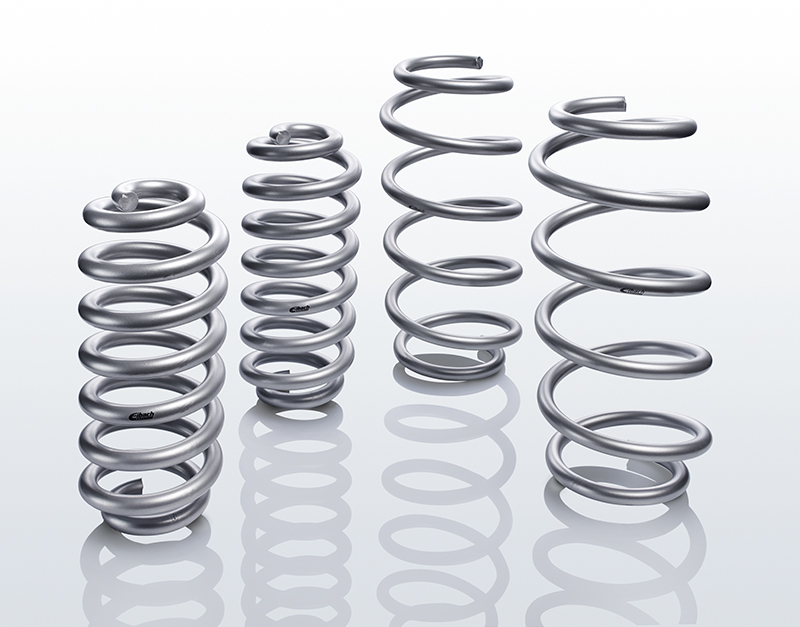

  • Jetzt wäre sehr interessant, ob es auch Lift gibt, die man hier zulassen könnte mit längeren Federn. Hat nicht der Eibach Lift Kit andere Federn? Oder ob man eventuell einfach die US Teile verbauen könnte?
    Vielen Dank für die Mühe, die du gemacht hast. Nachdem ich schon zweimal meine Tankhalte Bänder erneuern musste, bin ich da sehr interessiert an dem Thema und höher wäre mir natürlich lieber als nur eine zusätzliche Platte anzubringen.
    Noch ein Nachtrag, was natürlich ganz krass wäre die Original amerikanischen Federn plus den Liftkit und 7 cm Höherlegung erreichen. Da wär ich ja schon mit 6 cm zufrieden 🫣 Das wäre ja der absolute Kracher 👍🏻😀

    sind die Federn aus den USA zufällig von EIbach? Oder hast Du eine andere Lösung?
    Ich hatte mit Eibach Deutschland und der Firma Bremotion in Frankfurt (Main) Kontakt und die nutzung der Eibach-US-Federn ist nicht ohne weiteres möglich, da für die Federn ein Materialgutachten fehlt. Eine Einzelabnahme ist somit nicht einfach möglich. Eibach Deutschland hat auch nicht vor die Federn aus den USA in Europa anzubieten... hattest Du ja schon im Eingangspost geschrieben... Sollte Bremotion irgendwas von dem US-Ableger bekommen,, wäre das perfekt. Aber ich habe keine all zu große Hoffnung.
    Deine Ausführungen bzgl. Eibach-Schweiz verstehe ich ehrlich gesagt nicht ganz. Ist es möglich dort die Federn zu bekommen, ausser für den schweren Plug-In? Ich fahre den normalen Hybrid und keinen Plug-In, das wäre ja dann meine Lösung für das Thema...

    Wegen der Eintragung für Deutschland ist für den schwereren PlugIn die MAD Höherlegung mit 30 mm am aller einfachsten.
    Hersteller MAD meine ich sind doch Niederländer, und die beziehen sich dann stark annehmend auf unsere Modelle des europäischen Marktes.
    Für den Vollhybriden auch möglich, aber die Auflagen dafür sind eher etwas ungeschickt.
    Für den Vollhybriden können (mit vorheriger Rücksprache des Prüfers) die Eibach Federn mit Schweizer Gutachten (CH-Gutachten) geschickt sein.
    ‚Alles’ in Beitrag#1 aufgelistet.
