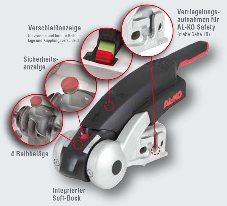

    Aber die Antischlingereinrichtung bringt immer etwas. Es ist ja nur eine Kupplung, die rechts und links wie ein paar Bremsbacken drin hat und daurch die Reibung am Kugelkopf verzögert. Und auch kleine Hänger können schlingern.
    PS: Dein Bild oben zeigt eine Verschlusseinrichtung für eine Anhängerkupplung, also ein reiner Diebstahlschutz :)
    Du meinst aber das:
    AL-KO AKS 3004 Comfort, Antischlingerkupplung bei Camping Wagner Campingzubehör
    AL-KO AKS 3004 Comfort, Antischlingerkupplung von AL-KO Fahrzeugtechnik in der Rubrik Fahrzeugtechnik, Wohnwagen-Technik, Kugel- & Antischlingerkupplungen -…
    www.campingwagner.at
    gibt es aber auch schon unter 200 Euro von AL-KO, dann steht nur Winterhoff drauf
