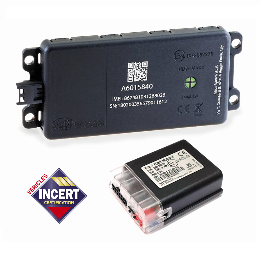

    Hatte letzte Woche bei mir auch grad wieder mal 11,8 V gemessen und per CPP mittels Grenzwert-Vorgabe einen Batterie Alarm erhalten.
    Es bleibt uns daher die behelfsmäßige Nachladung der Batterie mittels geeigneter/externer/intelligenter Ladegeräte um nachzuhelfen.
    Jetzt wieder 12,60 V - elektrolytischer Akkumulator-Zustand ist „BLAU“ - also OK (entsprechend der Angaben der Erstausstattungs-Batterie👌

  • Was ist Dein Schwellwert(Alarmlimit)?
    Und wer legt diesen fest - kannst Du da mit dem Hersteller der Meta S…. kommunizieren/vereinbaren? DANKE
    Hintergrund:
    Du meintest dass Du per SMS benachrichtigt wirst aber zeigst uns ein Screenshot einer App(?) !
    Zeigt das die App für Dein externes Alarmsystem(nicht von Toyota) und gleichzeitig Batterie-Monitoring?
    Einmal editiert, zuletzt von 4Ravinger () aus folgendem Grund: Ergänzung
  • 4Ravinger das ist mein eigener app von die Meta-alarm anlage Mit gps vervolgung die original alarmanlage von Toyota wird nicht angenommen von die verschicherungen hier die taugt nichts und ist nicht sabotage sicher Meine anlage kostet 1300€ und die zegt Mir immer wo und in welchen zustand mein wagen ist kan nicht gescand Oder manipoliert werden 😁
