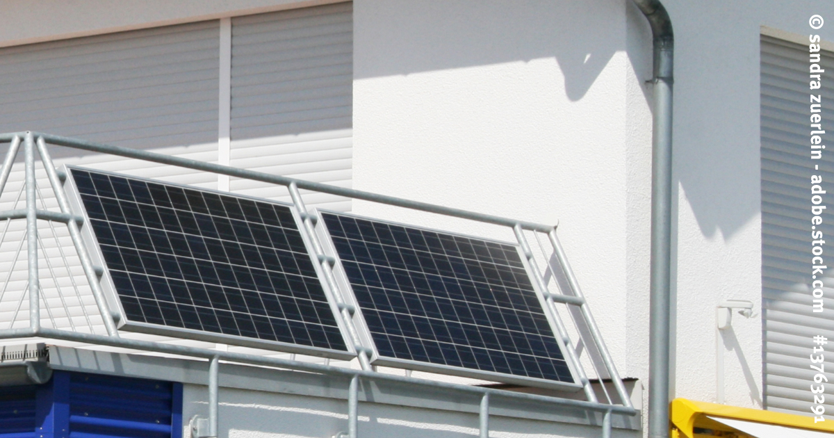

  • um das unkompliziert zu machen beschäftige Dich mal mit sogenannten Balkonanlagen. Ich meine max. 600 Watt sind möglich.
    Das ist die unkomplizierteste Möglichkeit der Zeit um Strom selbst zu erzeugen. Du brauchts keine Energieberatung ( bei Solaranlagen Vorschrift m.W.n. ) keine behördliche Genehmigung- nichts. Nur einen neuen Stromzähler der in beide Richtungen läuft.
    Die Anlagen sind Steckerfertig. Ob das jetzt zum laden reicht???
    Stecker-Solar: Solarstrom vom Balkon direkt in die Steckdose | Verbraucherzentrale NRW
    Mit Stecker-Solargeräten können Sie auch als Mieter:in oder Wohnungseigentümer:in eigenen Sonnenstrom erzeugen. Wir sagen Ihnen, worauf Sie dabei achten…
    www.verbraucherzentrale.nrw

  • Du wirst Recht haben, aber Du kannst ja mit dem normalen Stromnetz den RAV laden, die 600 W speist Du ja in Dein Hausnetz ein.
    Vielleicht kanst Du ja auch mehrere von den Anlagen installieren, ich weiß es nicht. Ist aber bekanntermassen das unkomplizierteste was es gibt. Alles andere gibt graue Haare mit Behörden :)
    Ich hätte das schon lange hier bei mir am Balkon gemacht, aber unsere Eigentümergemeinschaft sperrt sich noch. Die sind zu alt für das "neumodische Zeug".

  • Diese kleinen bis 600 W reichen bei Weitem nicht aus da Sie nur bei optimaler Sonneneinstrahlung nur für kurze Zeit 600 W erreichen. Für zu Hause als Unterstützung für
    Fernsehen und Kühlschrank am Tage Ok. An Regentagen - Nachts - oder Winter wird es dann
    sehr eng. Für den Kostenaufwand kannst Du auch den geringen Benzinmehrverbrauch beim Fahren im Vollhybridzustand über viele Jahre bezahlen. ;)
