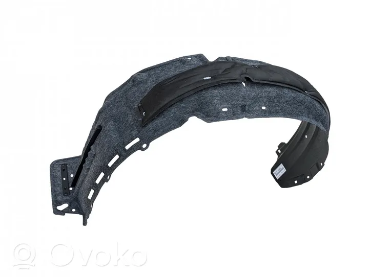

Welches Material nimmt ihr eigentlich für die Radhäuser zum Dämmen? Link? Finde Alubutyl da etwas unpassend auf die Radhausschalen zu kleben wegen dem Gewicht...

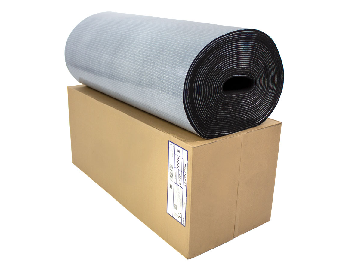

Eine Kautschukmatte 5 mm
Mit geschlossenzelligen Struktur sind die Platten wasser- und luftundurchlässig
Ich habe bei mir ganze Menge überall in die Karre rein gesteckt....
Was genau meinst du mit Kautschukmatte? Es gibt 20 Sorten davon weil viele auch zu Alubutyl die gleiche Bezeichnung nutzen.
Preisleistung sehr gut ....ist wie Armacel aber ohne Wucherpreis
Isoliermatte Dämmmatte selbstklebend 6 mm Dämmstärke | 1m² - 20m² Kautschuk NMC Insul Roll XTSelbstklebende Dämmmatten (Rollenware) aus flexiblem geschlossenzelligem Schaum auf Kautschukbasis zur Energieeinsparung und Verhinderung von Tauwasserbildung…www.isolier-fuchs.de -
