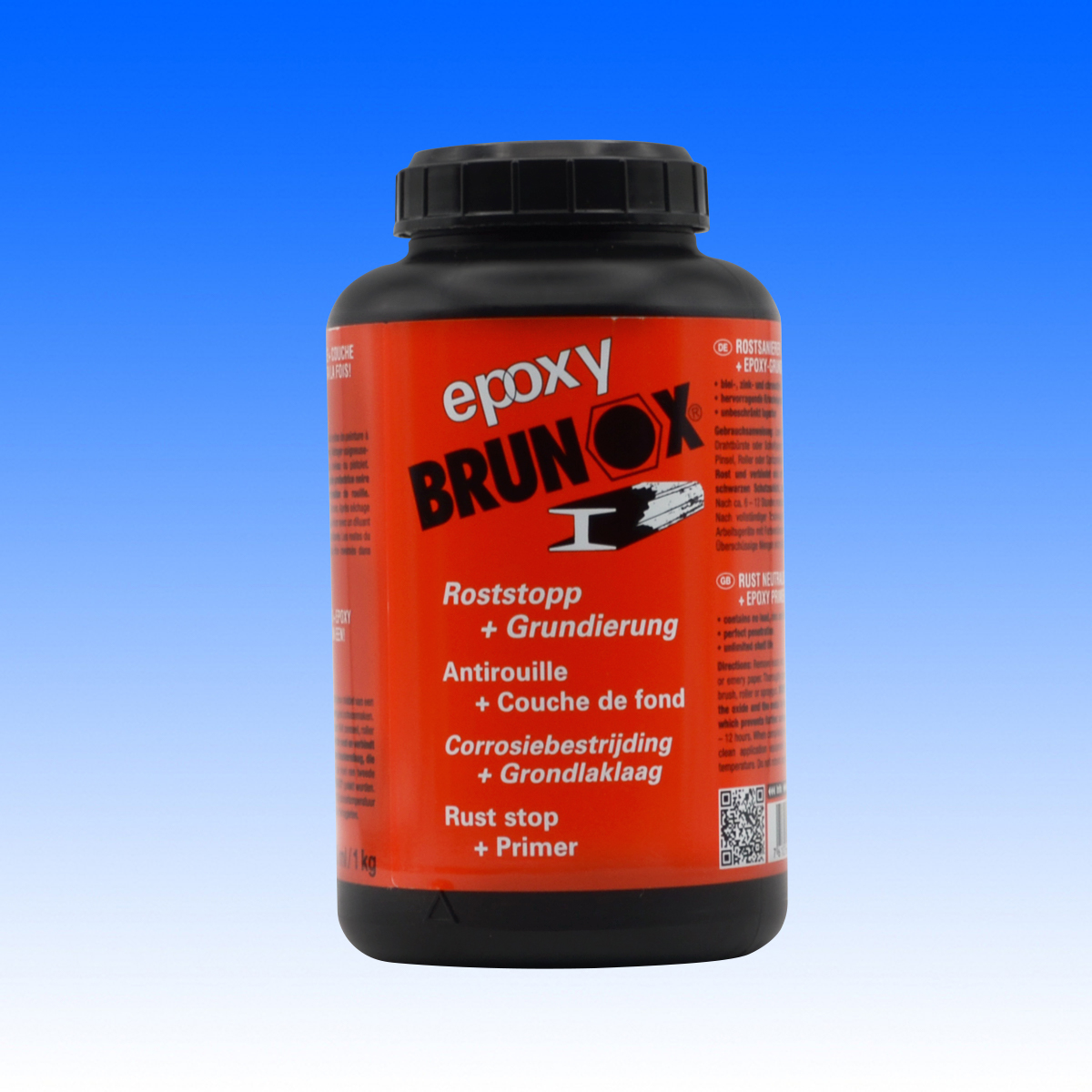

    Rostumwandler und Grundierung. Danach kommt Wachs oder Seilfett drauf. Einbrennen ging leider an den Stellen nicht, daher alles in Ruhe trocknen lassen und dann geht es weiter.
    Brunox Epoxy, 1 Liter
    180°C +10°C bis +30°C   10qm/Ltr Verdünnung: Aceton; Reinigung: KSD Allzweckverdünnung 6-12 Stunden 24-48 Stunden BRUNOX ® epoxy ist ein seit Jahren…
    www.korrosionsschutz-depot.de
    Hier aber in teuer, ich habe bei Diederichs für einen Liter 34 Euro bezahlt incl. Fracht. Früher war da sogar noch ein Pinsel im Deckel dabei, heute nimmer.
