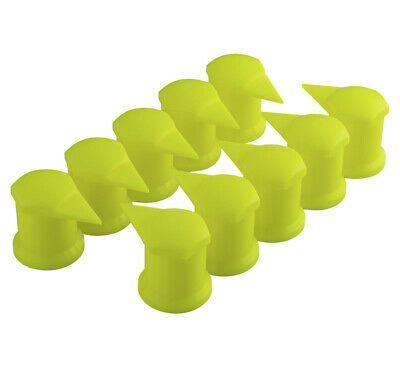

  • Diebe die Felgen klauen, haben auch die passenden Radmutternschlüssel mit dabei. Dafür gibt es spezielle Sätze.
    Wer nur sehen will ob an seinen Radmuttern rumgefummelt wurde kann auch auf Indikatoren zurückgreifen. ich kenne die aus dem LKW Bereich.
    Sicherheitsanzeiger Dustite LR online kaufen
    Visuelle Anzeige zur Erkennung loser Radmuttern; gleichzeitiger Witterungsschutz für die Muttern
    eshop.wurth.co.uk
    Ähnlich und auch für PKW von Redats PL
    Dust Cap Radmutterindikator Sicherheitsanzeiger Radmutternkappe 32mm - 10st | eBay
    Entdecken Sie Dust Cap Radmutterindikator Sicherheitsanzeiger Radmutternkappe 32mm - 10st in der großen Auswahl bei eBay. Kostenlose Lieferung für viele…
    www.ebay.de
    Damit sieht man sofort ob die Muttern in Bewegung waren.
    Aber lockere Radmuttern hört man auch, Kenne ich aus eigener Erfahrung , an der VA hatte die "Fachwerkstatt" vergessen die Räder anzuziehen. Hat man in jeder Kurve klackern gehört.
