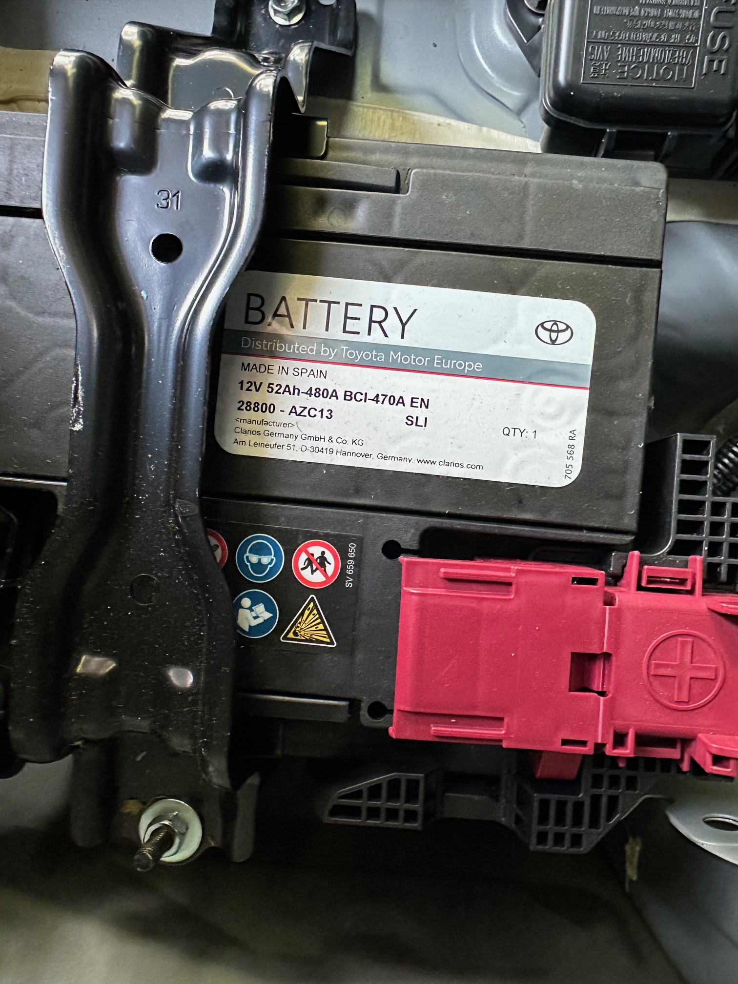

    Im Anhang findet ihr ein Bild meiner aktuellen 52 Ah-Batterie.

    Meine Fragen an euch:
    • Macht es Sinn, diese gegen eine stärkere Batterie auszutauschen?
    • Passt ggf. auch eine mit 60 Ah problemlos in den vorhandenen Platz?
    • Habt ihr eine konkrete Empfehlung, welche Batterie sich als Ersatz eignet?
    • Liege ich richtig in der Annahme, dass die 12V-Batterie nicht von der Toyota-Garantie abgedeckt ist? (Zumal die Diagnosegeräte von Toyota vermutlich anzeigen würden, dass die Batterie noch „OK“ sei.)
    Ich würde sie gerne gegen eine stärkere ersetzen, um künftig mehr Sicherheit zu haben.
    Ja, die 15-jährige Zusatzgarantie (Relax-Garantie) deckt nicht die defekte 12 V-Batterie ab.
    Beim Yaris wurde sie innerhalb der 2 jährigen Garantie/Gewährleistung getauscht. Setzt aber voraus, dass sie sie messtechnisch (Werkstatt muss dazu ein Protokoll anfertigen) wirklich flach ist.
    Deine ist anscheinend knapp 5 Jahre alt, entspricht der mittleren Haltbarkeit 3...7 Jahre, da wird auch in der Werkstatt festgestellt werden, dass sie platt ist.
  • snemelC
    Deine derzeit verbaute "Toyota" ist von Clarius. Varta gehört auch zu Clarius. Also werden sich beide von der Qualität her nicht viel nehmen.
