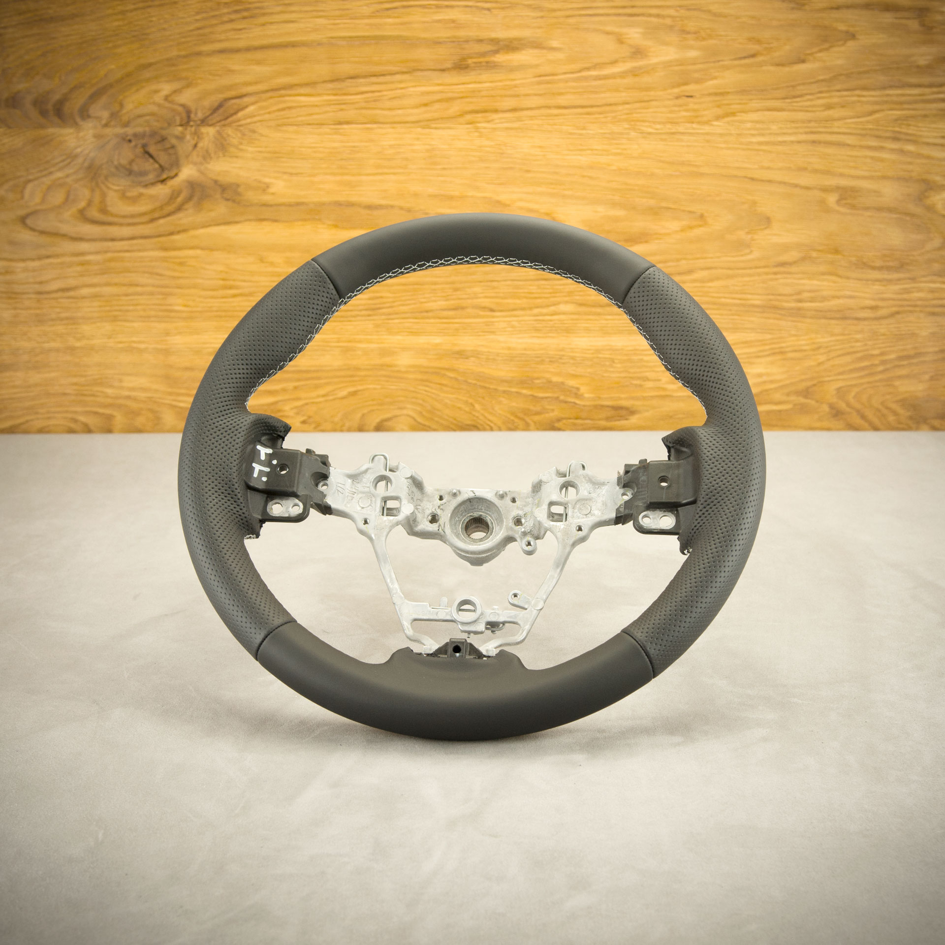

    TOYOTA RAV4 Lenkrad neu Beziehen: Design 5025-1-3
    Design 5025-1-3 RAV4 {module 217}
    meinlenkrad.de
