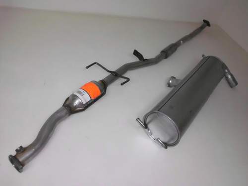

    Auspuffset Hauptkat + Endtopf für Toyota RAV 4 II 2.0 WTi 4WD 110KW 08/03-|5-Türer | AUSPUFF-SETS.DE
    Auspuffset/Auspuffanlage 900506E-0 (Komplette Auspuffanlage) in Erstausrüsterqualität für nur 810,98 € zzgl. Versand.
    www.auspuff-sets.de

    Werde den MSD und ESD von deinem Link auf jeden Fall in Betracht ziehen. Würde wenn er genau passt mit Montage in der Wekstatt um die Ecke nen Tausender kosten (ist ok). Nach den Bildern sollte er genau passen, da er auch einen Anschluss für die Sonde im MSD hat.

  • habe jetzt den von auspuff-sets.de bestellt. Wenn da und montiert werde ich berichten. Hatte auch bei auspuff-sets angerufen, super nett und kompetent, der Auspuff darf auch so gefahren werden, also mit Nummer.
  • Nachtrag: Also MSD und ESD beim auspuff-sets.de bestellt. Artikelnummer: 900506E-0, Hersteller: Markenhersteller, GTIN/EAN: 4059901067496. Preis 850,78 Euro, incl. Versand. Lieferzeit wurde mit "32 Werkstage" angegeben, die Lieferung erfolgte jedoch nach 20 Stunden per NOX-Nachtexpress. Dienstag um 10 Uhr bestellt, Mittwoch um 8 Uhr geliefert. :thumbsup: Beratung am Telefon TOP, sehr kompetent! :thumbsup: Nach Begutachtung denke ich das, dass Teil zu 100% passt. Darf auch vom TÜV her so gefahren werden (Und sieht 100% aus wie das Original von Toyota). Am Freitag um 8 Uhr habe ich den Termin für den Einbau in der Werstatt um die Ecke. Geschätzte Einbaukosten 150 Euro. Gesamtkosten würden sich dann auf ca. 1.000 Euro belaufen. :thumbup: Die Gesamtkosten in einer Toyota-Fachwerkstatt in Düsseldorf belaufen sich auf 4.200,00 Euro (Gestern mit denen noch mal telefoniert). <X Also, wenn alles klappt am Freitag, mal eben 3.200,00 Euro gespart. <3 Werde dann berichten.
    Zum Fahrzeug noch mal, mein RAV4, A2, 2 Liter VVTI 4WD, bauj. 06/2005, Facelift, EURO4, 5 Türer, hat 2 Kat's. Eimal am Krümmer, ein mal im MSD. Im MSD sitzt deshalb noch ne Sonde vor dem Flansch rechts vor dem Hosenrohr. Die RAV4 Modelle mit EURO3 haben nur einen Krümmerkat, die haben im MSD einen einfachen Pott keinen Kat, für die passt die günstigere Alternative.

  • So, Auspuff ist montiert, Arbeitszeit 1 Stunde, Kosten 140 Euro. Besser geht es nicht!!! Der Meister in der Werkstatt sagte, der Auspuff hat "perfekt" gepasst und "Top Qualität". Kosten Gesamt: 990,78 Euro. Ersparnis zu einer Toyota Fachwerkstatt in Düsseldorf insgesamt 3.210,00 Euro. Ist doch mal ne Hausnummer...
    Gruß Ian
