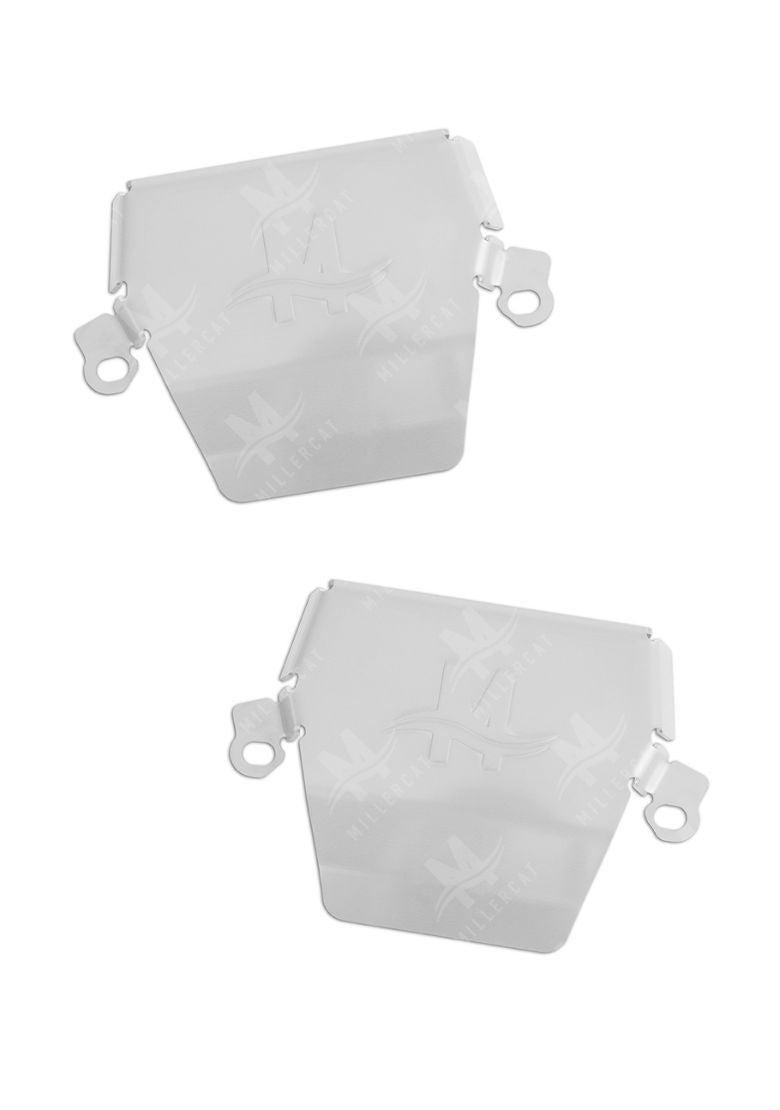

  • Ich habe mir gerade das Video angesehen und bin froh, dass ich die englischen Platten habe. Bei den amerikanischen kann ich mir vorstellen, dass die Platte samt den beiden Befestigungsschrauben abgerissen wird, sodass der Stecker wieder ungeschützt ist. Die englischen Platten werden auch mit der dritten Schraube des Steuergerätes befestigt, die auf keinen Fall erreicht werden kann.
  • Dito:
    Die US-Platten (Millercat) sind ok, aber überzeugen mich nicht im vgl. zu den UK-Platten.

    Hallo, wir möchten Ihre Fragen zu unserem Produkt beantworten. Unser Produkt ist aus 304 Edelstahl gefertigt und ist eines der stärksten Materialien, die Sie verwenden können. Obwohl wir nur 2 Sicherheitsschrauben verwenden, sind sie mehr als wirksam bei der Diebstahlprävention. Wenn das Schild einmal installiert ist, ist es sehr sicher und extrem schwer zu entfernen. Wir hoffen, dass Sie unser Produkt in Betracht ziehen, da wir eine enge Beziehung zu Toyota USA haben und deren Katalysator-Schutzvorrichtungen herstellen. Vielen Dank. Wir entschuldigen uns für etwaige Übersetzungsfehler!
    Wenn genügend Interesse besteht, können wir einen Gruppenkauf durchführen und so Versand und andere Gebühren sparen.

    Die angebotenen Schutzplatten wurden nur für RAV4-Modelle entwickelt. RAV4 PHEV-Modelle sind nicht anfällig für die Can-Bus-Angriffsmethode und benötigen daher keine Schutzplatten.
  • RAV4 Prime = PHEV
