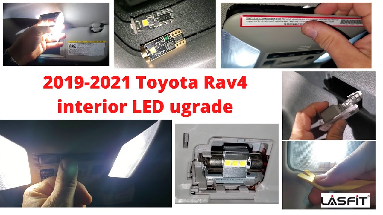

  • Wie geschrieben habe ich die Leuchtmittel von Hypercolor verwendet. Bei elektronischen Teilen bin ich etwas vorsichtiger. Es gibt auf die LEDs drei Jahre Garantie.
    Natürlich kann man auch diverse Sets bei AliExpress bestellen.
    Mit dem richtigen Werkzeug lässt sich das Panel in der Mitte ganz gut und einfach lösen.
    https://youtu.be/cfPcgMbhLOY
    Die restlichen Lampen sind ganz einfach zu tauschen.
    Wichtig ist bei der Lampe in der Mitte, dass man nicht so viel mit einer Hebeltechnik gegen den Dachhimmel arbeitet sondern mit dem Werkzeug die Lampe nach unten zieht / löst. Des Weiteren muss man mit dem Werkzeug direkt unter dem Hauptrahmen kommen und nicht nur unter die Kunststoffabdeckung (Brillenfach).

  • Heute endlich Zeit gefunden meine Innenbeleuchtung auf LED umzustellen. Mit Hilfe des bekannte Video kein Problem auch der Ausbau des vorderen Paneel im Dachhimmel ging einwandfrei.
    Ich habe auf blaue LED umgerüstet.

  • Hallo KennyBerlin , es ist die lange Sofitte wahrscheinlich 31 mm (noch nie gemessen).
    Diese Glühlampe einfach herausnehmen und durch eine gleiche, aber LED -Sofitte ersetzen.
    Sollte Diese LED vielleicht nicht leuchten, dann einfach anders herum einsetzen.
    Warum , vermag ich nicht zu erklären, aber meist geht es dann ( Sie ist doch neu und ganz?)
    Viel Spaß beim Lichtuning, kaltweiß ist heller als warmweiß... Gruß aus B...
