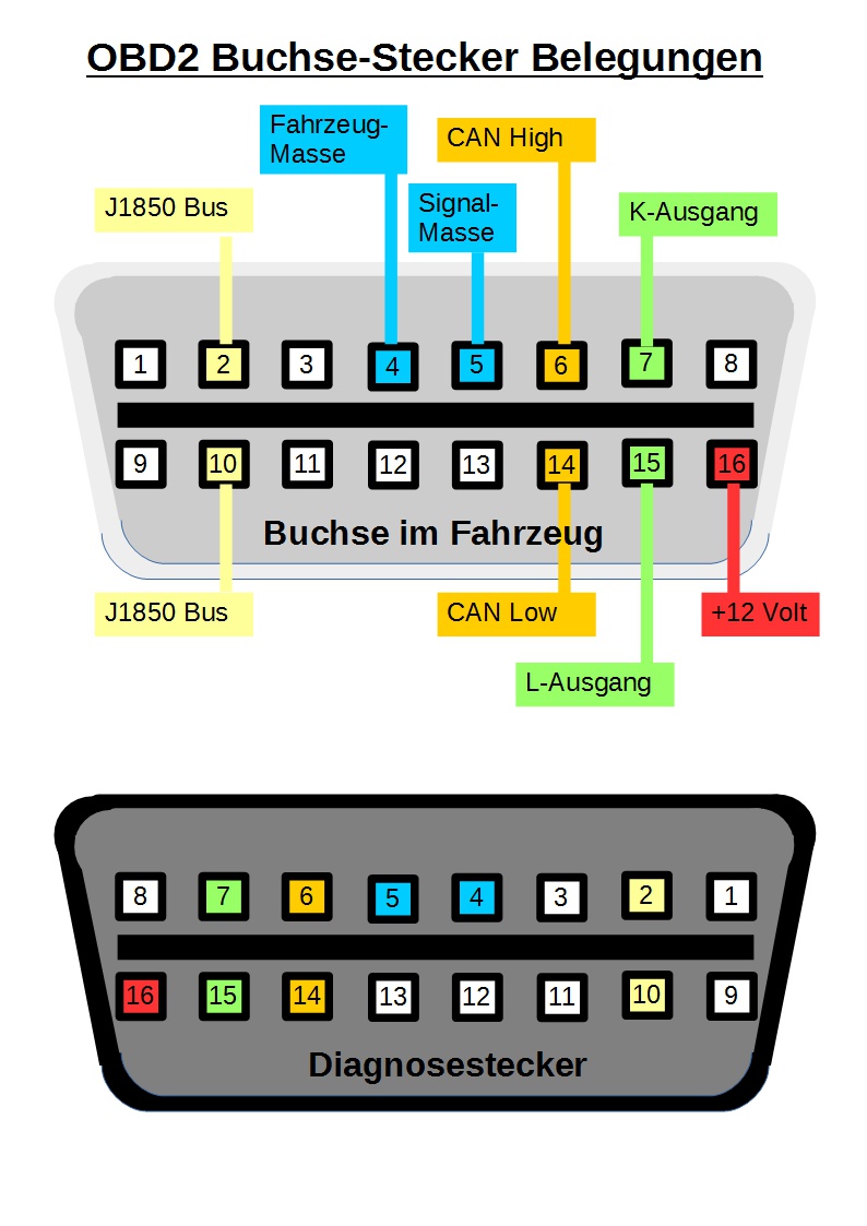

On-Board-Diagnose 👍🏻
Belegung:
On-Board-Diagnose – Wikipedia
de.wikipedia.org
