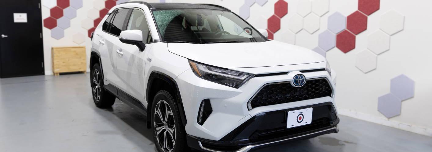

    Hier eine Anleitung, die ich als Vorlage genommen habe:
    Einbau eines VIOFO A229 Pro Duo und BlackboxMyCar PowerCell 8 in einen
    Für diejenigen unter Ihnen, die darüber nachdenken, eine Zweikanal- 4K-Dashcam und ein Akkupack in Ihren SUV zu kaufen, ist dieser Blog genau das Richtige. In…
    www.blackboxmycar.com
