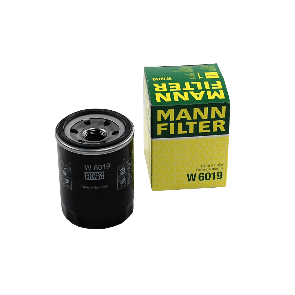

    Hab mal kurz geschaut, MKS sagt MANN W 6090, also wieder was anderes. Passt auch beim Subaru.
    Unten im Text stehen dann die anderen Herstellerbezeichnungen, also OEM Nummern.
    Auf Grund der 15 Jahre Garantie der Toyotas fahren aber eh die meisten zum Toyo Service.
    MANN-FILTER (W 6019) Ölfilter für SUBARU TOYOTA
    MANN-FILTER (W 6019) Ölfilter für SUBARU TOYOTA Artikelnummer des empfohlenen Spezialwerkzeuges LS 6/1 Außendurchmesser 2 [mm] 62 Außendurchmesser [mm] 68…
    www.mks-autoteile.de
