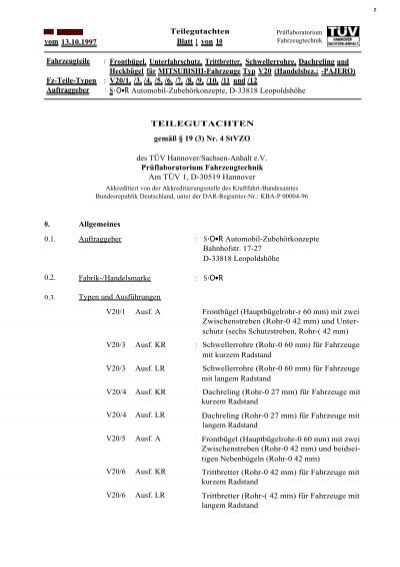

  • vielleicht hilft Dir das weiter:
    Mustergutachten Nr.: 1417/95 - PDF Kostenfreier Download
    Mustergutachten Nr. 1417/95 Blatt 1 von 8 Fahrzeugteil Fz-Teile-Typen Aufbau-Anbausatz M U S T E R G U T A C H T E N gemäß 19 StVZO in Verbindung mit 72 Abs. 2…

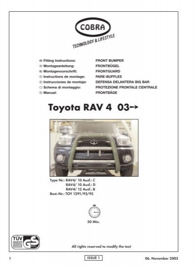

    Frontbügel, Unterfahrschutz, Trittbretter, Sch - Cobra-SOR
    www.yumpu.com

    Das verlinkte Dokument ist leider für einen Nissan Pajero. Das habe ich auch schon gefunden.
    Eine KBA Nummer habe ich bisher nicht finden können? Wäre die auf einem Aufkleber oder müsste die eingestanzt, gefräst, gebrannt oder sonstwas sein?

    Es geht um den RAV4 I
    Das Teil heißt RAV4/3.
    Die ABE, die du geteilt hast ist für das Teil RAV4/10 für den RAV4 II von 2003
    Ich habe eine auch ABE für das Teil RAV4/23 gefunden. Das Teil ist für den RAV4 III
