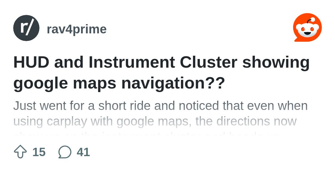

    Toyota scheint es ja vorgesehen zu haben. Ich bekomme es doch auch dort wo der Tacho ist angezeigt. Ich kann gerne Mal ein Foto davon machen. Daher bin ich ja so verwundert, dass es nicht auf dem Head Up Display angezeigt wird.
  • Toyota scheint es ja vorgesehen zu haben. Ich bekomme es doch auch dort wo der Tacho ist angezeigt. Ich kann gerne Mal ein Foto davon machen. Daher bin ich ja so verwundert, dass es nicht auf dem Head Up Display angezeigt wird.
    Also das interessiert mich jetzt auch, schick mal Fotos. Ich bekomme meinen Neuen vielleicht innerhalb der nächsten 2 Wochen. Model 2023 soll ja jetzt auch selbst über eine Online-Navigation verfügen. Ist eben nur fraglich, wie gut sie ist.
  • Super, vielen Dank für den Nachweis. Ich bin dann gespannt, wie das bei meinem neuen ist, werde hier informieren. Aber vielleicht kann das ja jemand verifizieren, der das 2023er Model fährt.
